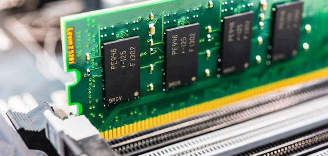

Được các nhà nghiên cứu đặt tên là Air-Fi, kỹ thuật này sẽ biến thanh RAM thành một bộ phát dữ liệu không dây và truyền dữ liệu trong máy tính ra bên ngoài. Kỹ thuật này có thể không mấy đáng ngại đối với người dùng thông thường, nhưng có thể là mối đe dọa nguy hiểm đối với nhà quản trị của những hệ thống cô lập.

Trong khi đó, Wifi cũng là một dạng sóng radio hay về bản chất, cũng là sóng điện từ. Do vậy, Guri cho rằng, những kẻ tấn công có thể cài một đoạn mã độc vào các máy tính cô lập để từ đó thao túng dòng điện trong thanh RAM máy tính, buộc nó phát ra các sóng điện từ với tần số tương tự như băng tần tín hiệu của Wifi thông thường (2.400 GHz).

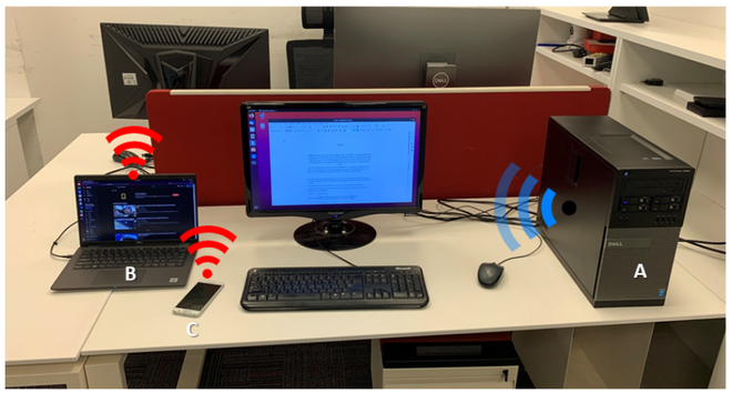

Thông qua Air-Fi, kẻ tấn công có thể bắt một máy tính cô lập kết nối với thiết bị bên ngoài và làm rò rỉ dữ liệu
Trong nghiên cứu của mình với tựa đề Air-Fi: Generating Convert Wifi Signals from Air-Gapped Computers (Air-Fi: Tạo ra tín hiệu Wifi từ các máy tính cô lập), Guri đã chứng minh rằng, việc căn chỉnh thời điểm đọc ghi một cách hoàn hảo trên thanh RAM máy tính có thể làm bộ nhớ máy tính phát ra tần số điện từ tương đương với tín hiệu Wifi tương đối yếu.
Tín hiệu này sẽ làm các hệ thống cô lập kết nối với bất kỳ thiết bị nào có ăng ten Wifi, bao gồm smartphone, laptop, thiết bị IoT, smartwatch và nhiều thiết bị khác nữa. Điều đó làm mất đi tính cô lập của các hệ thống này, khiến nó có thể truyền những dữ liệu nhạy cảm ra các thiết bị bên ngoài.
Trong bài thử nghiệm của mình, Guri và nhóm nghiên cứu có thể buộc các dàn máy tính cô lập truyền dữ liệu với tốc độ 100 bit/s tới các thiết bị cách đó vài mét. Cho dù tốc độ này khá chậm so với các Wifi thông thường (có thể lên tới 100 Mbps, gấp 1 triệu lần so với tốc độ kể trên), nhưng nếu kẻ tấn công có đủ thời gian mình cần, lượng dữ liệu bị rò rỉ có thể vô cùng tai hại.
