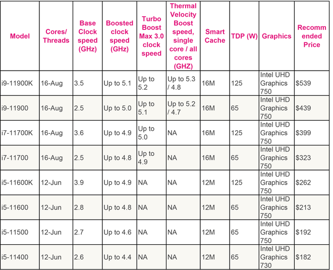

Dẫn đầu trong loạt chip mới lần này là Core i9-11900K, với 8 nhân 16 luồng, xung nhịp tối đa lên tới 5,3GHz, hỗ trợ RAM DDR4 tốc độ 3.200MHz, có tổng cộng 20 làn PCIe 4.0 và tương thích ngược với dòng chipset 400 của Intel.

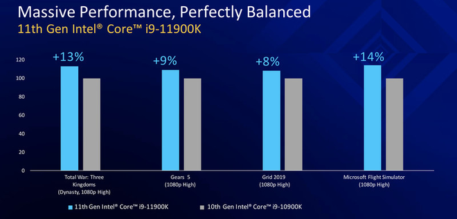

Những fan của Intel hẳn sẽ nhận ra về lý thuyết, con chip mới thực ra lại là một bước thụt lùi so với người tiền nhiệm, dòng Core i9-10900K, với 10 nhân 20 luồng (và có cùng xung nhịp tối đa lên tới 5,3GHz).

Bảng điểm benchmark cho thấy Core i9-11900K nhỉnh hơn người tiền nhiệm i9-10900K từ 8% đến 14% hiệu năng trên một số tựa game

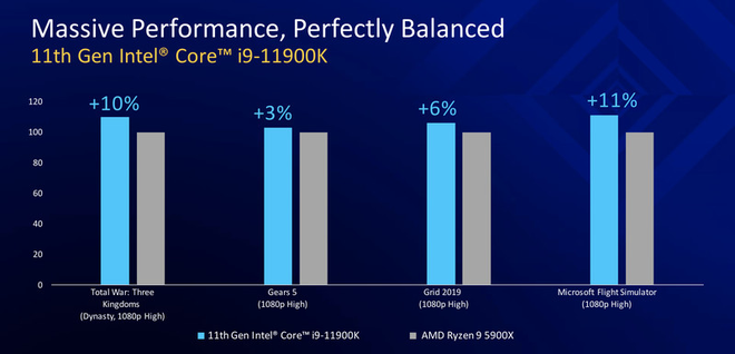

Đối với đối thủ AMD Ryzen 9 5900X, Core i9-11900K cũng có điểm hiệu năng cao hơn dù mức chênh lệch không quá nhiều.
Minh họa cho luận điểm của mình, Intel đã đưa ra các con số benchmark cho thấy, Core i9-11900K mang lại hiệu năng tốt hơn từ 8-14% so với người tiền nhiệm trong các tựa game như Gears 5, Grid 2019, Microsoft Flight Simulator và Total War: Three Kingdoms.
Intel cũng cho biết, con chip của mình có hiệu năng vượt mặt đối thủ Ryzen 9 5900X của AMD trên các tựa game trên, cho dù mức chênh lệch không nhiều (chỉ từ 3-11%, theo các con số benchmark mà Intel công bố).
Tuy vậy, điều cần chú ý là các bài test của Intel được thực hiện ở độ phân giải 1080p, vì vậy để có đánh giá toàn diện hơn, cần phải thử nghiệm trên nhiều tựa game hơn – đặc biệt là các tựa game có độ phân giải lên tới 4K.

Bên cạnh cải thiện về GPU, các chip Gen 11th cũng bổ sung thêm công nghệ Resizable BAR, công nghệ giúp gia tăng tốc độ khung hình trên các card đồ họa tương thích của AMD và Nvidia. Các chip mới cũng được tích hợp khả năng hỗ trợ cho cả USB 3.2 Gen 2x2 tốc độ 20Gbps cũng như Thunderbolt 4 của Intel. Chúng đều được Intel bổ sung thêm 4 làn PCIe, nâng tổng số lên 20 làn PCIe.
Như truyền thống trước đây, Intel cũng giới thiệu bo mạch chủ mới dòng 500 series bên cạnh các con chip mới. Tuy nhiên, điểm khác biệt là các CPU dòng Rocket Lake-S này cũng tương thích ngược với các mainboard dòng 400 trước đây.
