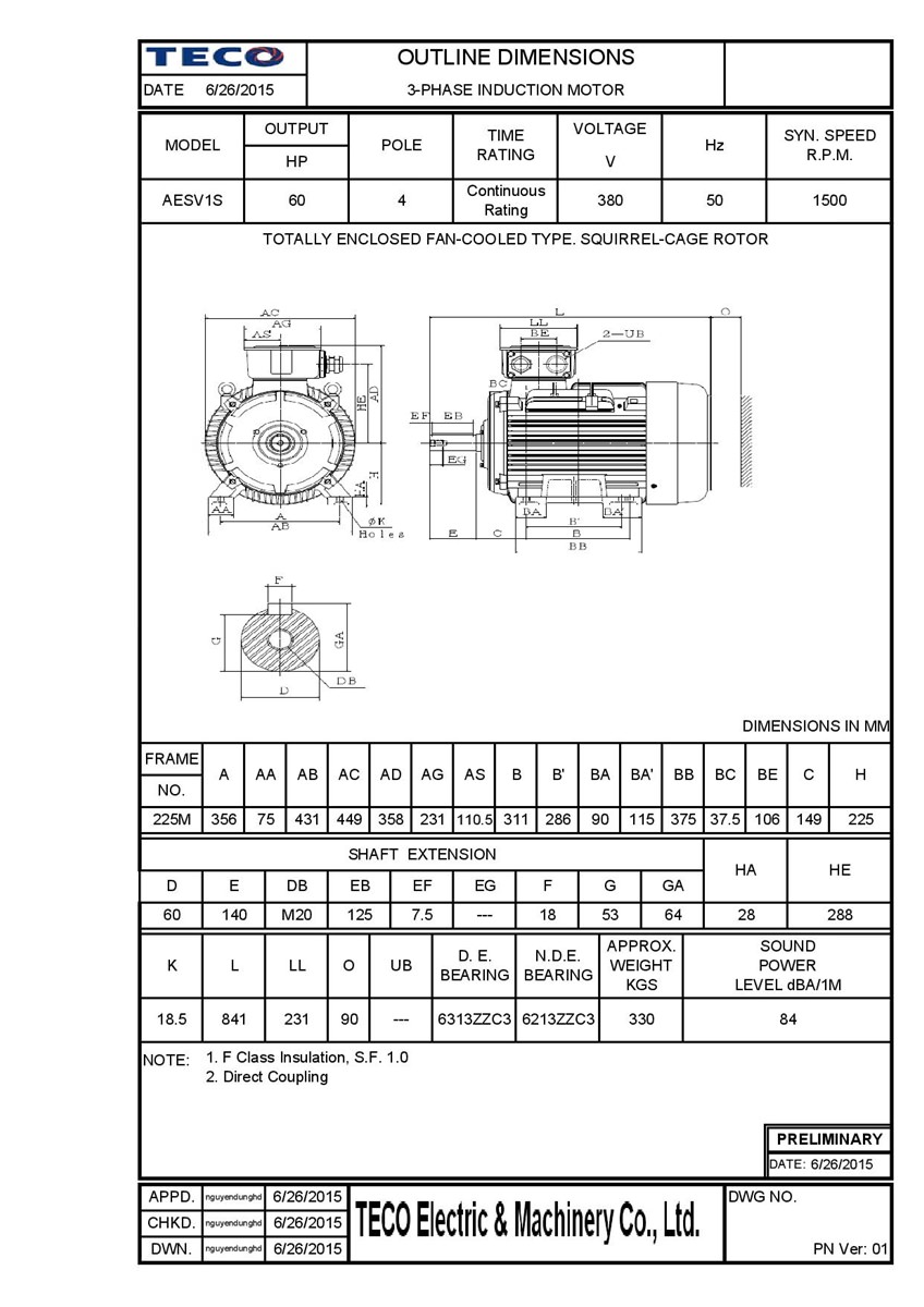

Bản vẽ lắp đặt động cơ teco 60Hp-4P-1465v/p .
