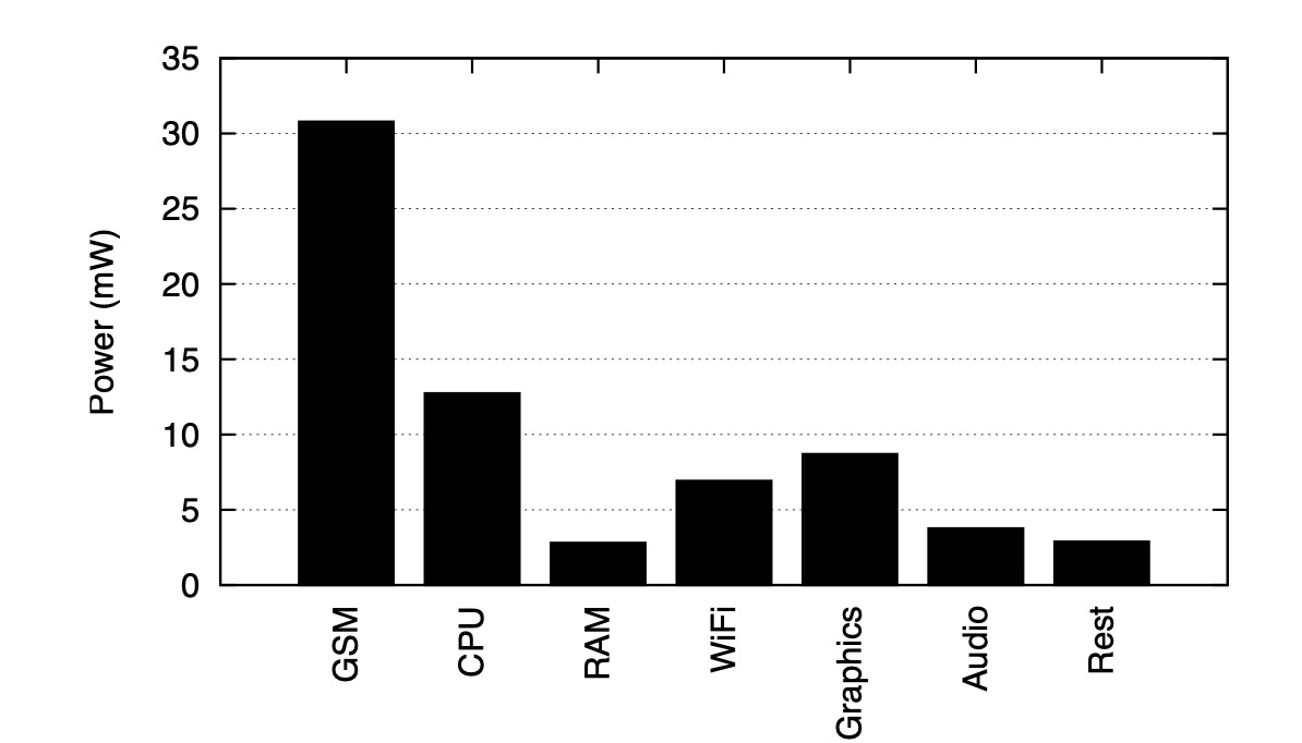

Còn khi máy đang không sử dụng (tức không có app nào chạy), hoặc khi máy tắt màn hình và đưa vào chế độ nghỉ, thì theo một nghiên cứu từ tận năm 2010 với chiếc HTC Dream và Google Nexus One, module Wi-Fi chỉ tốn khoảng 5-8mW điện mà thôi. Lưu ý rằng 10 năm trước các module Wi-Fi vẫn còn dùng nhiều điện, chưa được tích hợp lên SoC (chung đế chip với CPU, GPU… nhằm tiết kiệm điện và tiết kiệm diện tích), dây chuyền sản xuất cũng chưa tối ưu. Công nghệ, tiêu chuẩn Wi-Fi thời đó cũng còn cũ kĩ lắm, trong khi các chuẩn Wi-Fi mới vừa tăng tốc độ truyền tải, vừa tiết kiệm điện năng tiêu thụ.
Hiện nay, mức tiêu thụ điện khi Wi-Fi không sử dụng có thể chỉ vào khoảng 1mW hoặc ít hơn, đặc biệt là khi nó đang không kết nối vào mạng Wi-Fi nào và chỉ chạy ở trạng thái broadcast (báo tin cho các thiết bị Wi-Fi khác biết về sự tồn tại của mình).
Để bạn dễ hình dung về những con số nói trên, hãy tưởng tượng dung lượng pin của iPhone 8 (không phải dòng Plus) có thể cung cấp khoảng 6900mWh. Số này cho biết cục pin có thể cung cấp được 6900mW điện trong vòng 1 tiếng đồng hồ.
Giả sử nếu bạn chỉ dùng Wi-Fi và mọi linh kiện khác đều tắt hết đi, thì bạn có thể dùng được 6900 / 5 = 1380 giờ liên tục, tức gần 2 tháng. Nếu tăng lên mức 10mW khi Wi-Fi đang dùng thì bạn cũng có thể dùng được gần 1 tháng.
