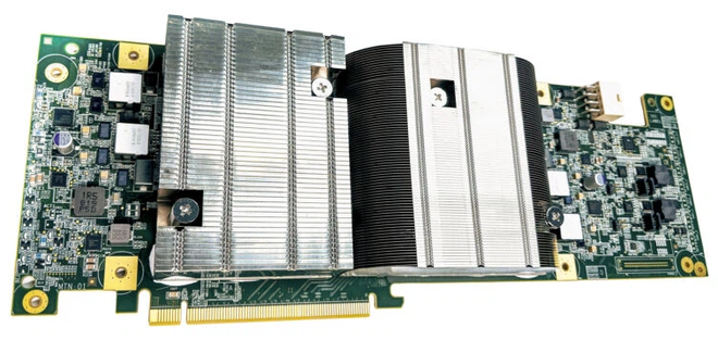

Bộ chuyển mã video VCU của Google với 2 con chip Argos trên bản mạch

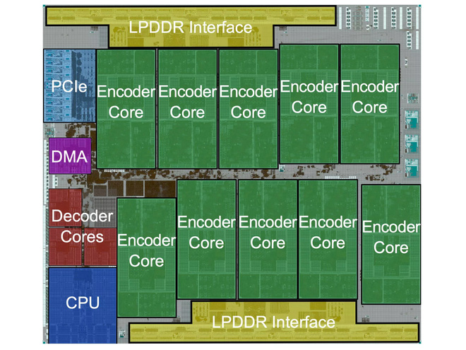

Bản vẽ mô tả sơ đồ con chip Argos của Google với 10 nhân mã hóa Encoder Core bên trong
Mỗi bộ VCU này có hình dạng giống như một card đồ họa với 2 con chip Argos được gắn trên đó. Theo bản vẽ thiết kế của Google, trong mỗi con chip này chứa 10 "nhân mã hóa", có khả năng mã hóa video độ phân giải 2160p, với tốc độ khung hình lên tới 60 FPS theo thời gian thực bằng cách sử dụng 3 khung tham chiếu.

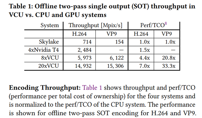

Bên cạnh việc giúp người dùng tiết kiệm thời gian chờ đợi khi muốn xem các đoạn video chất lượng cao càng sớm càng tốt, Argos còn mang lại lợi ích tài chính đáng kể cho Google. Công ty cho biết, ngay cả tính cả chi phí nghiên cứu phát triển con chip này, Argos cũng giúp công ty tiết kiệm số tiền khổng lồ khi không phải tìm đến các chip bên ngoài như của Intel và Nvidia.
Bảng so sánh hiệu quả convert video giữa bộ VCU của Google với các hệ thống dùng chip Intel và Nvidia (Perf/TCO viết tắt của hiệu năng trên mỗi đơn vị chi phí của người sở hữu)
